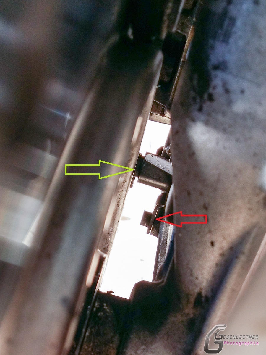

Auch ohne falschen Radwechsel kommts zum schleifen. Bei mir in Kroatien diese Woche.
Der rote Pfeil markiert die Stelle wo die Sensorhalterung ca. 1,5 mm vom Gabelschuh richtung Sensor (Felge) offen war. Einfach so ! Zurückgedrückt und geht wieder. Allerdings diese Woche trotzdem zu BMW !

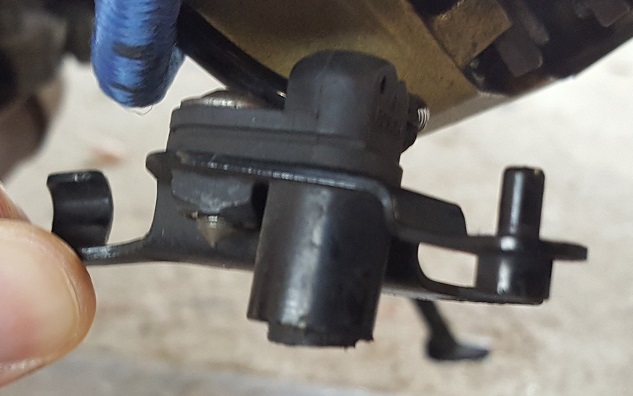

ich muss den Thread nochmal hoch graben. Hab bzw. hatte ähnliche Probleme, und jetzt sieht mein Sensor vorne so aus:
Also schräg angeschliffen. Die kurze Seite ist 17mm, die lange Seite 18mm. Also 1mm abgeschrägt.
Könnte mir jemand sagen wie lange der Sensor original und unbeschliffen ist? Wär eine Riesenhilfe.
Weil ich frage mich ob der so noch funktionieren kann. scratch

falls es jemanden interessiert, habe das Problem selbst gelöst:
und zwar mit der App "MotoScan". Dort gibt es eine Funktion "Geschwindigkeit vorne bzw. hinten", da sieht man ob der Sensor funktioniert wenn er eingebaut ist und man am Rad dreht.
Bei mir ist alles in Ordnung.
