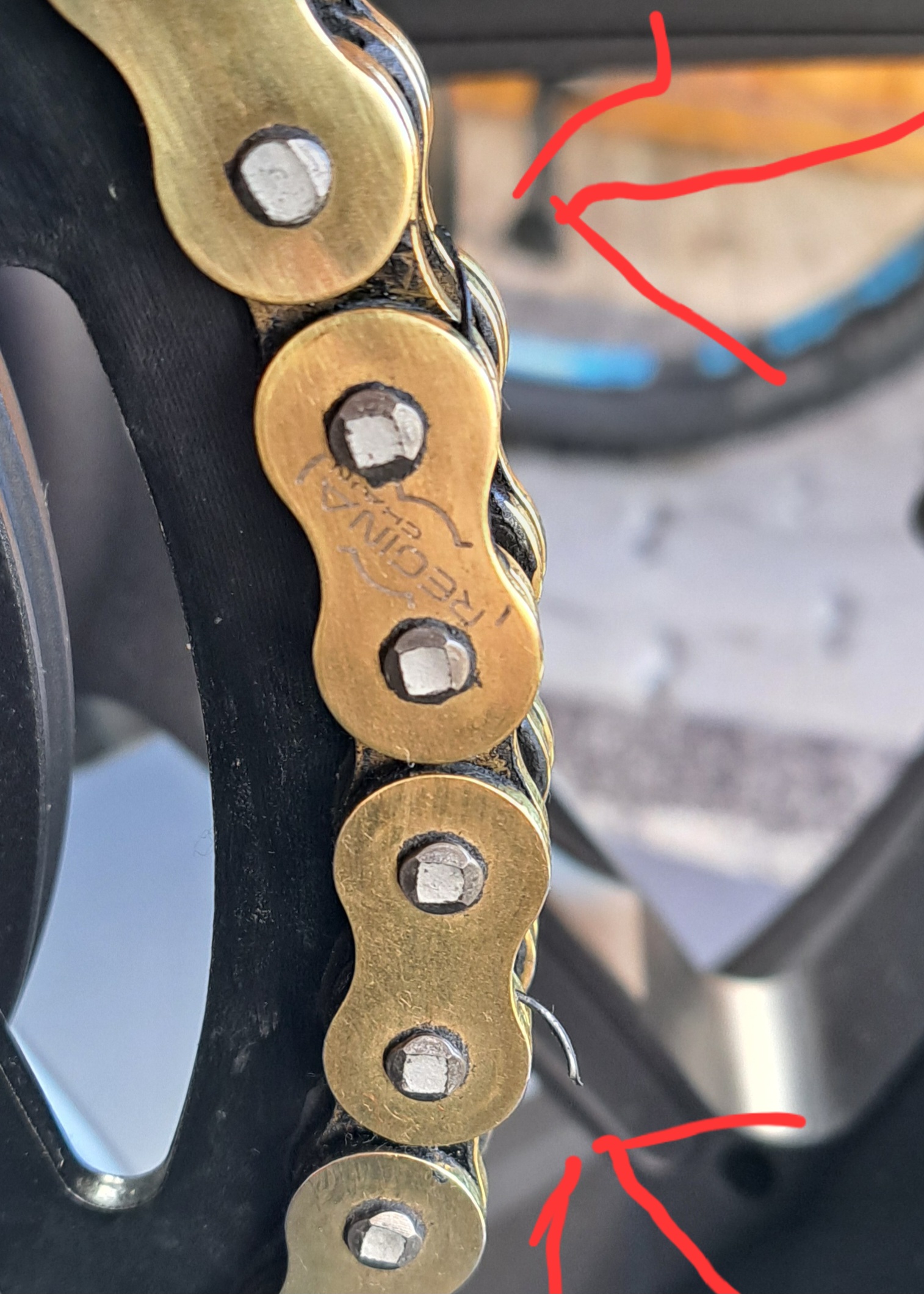

Moin,
nicht mal 8000km gelaufen
und gut gepflegt.
kommen schon die oringe raus.
jetzt war die m erst 3 wochen beim :D wahnsinn.
MfG Lampe

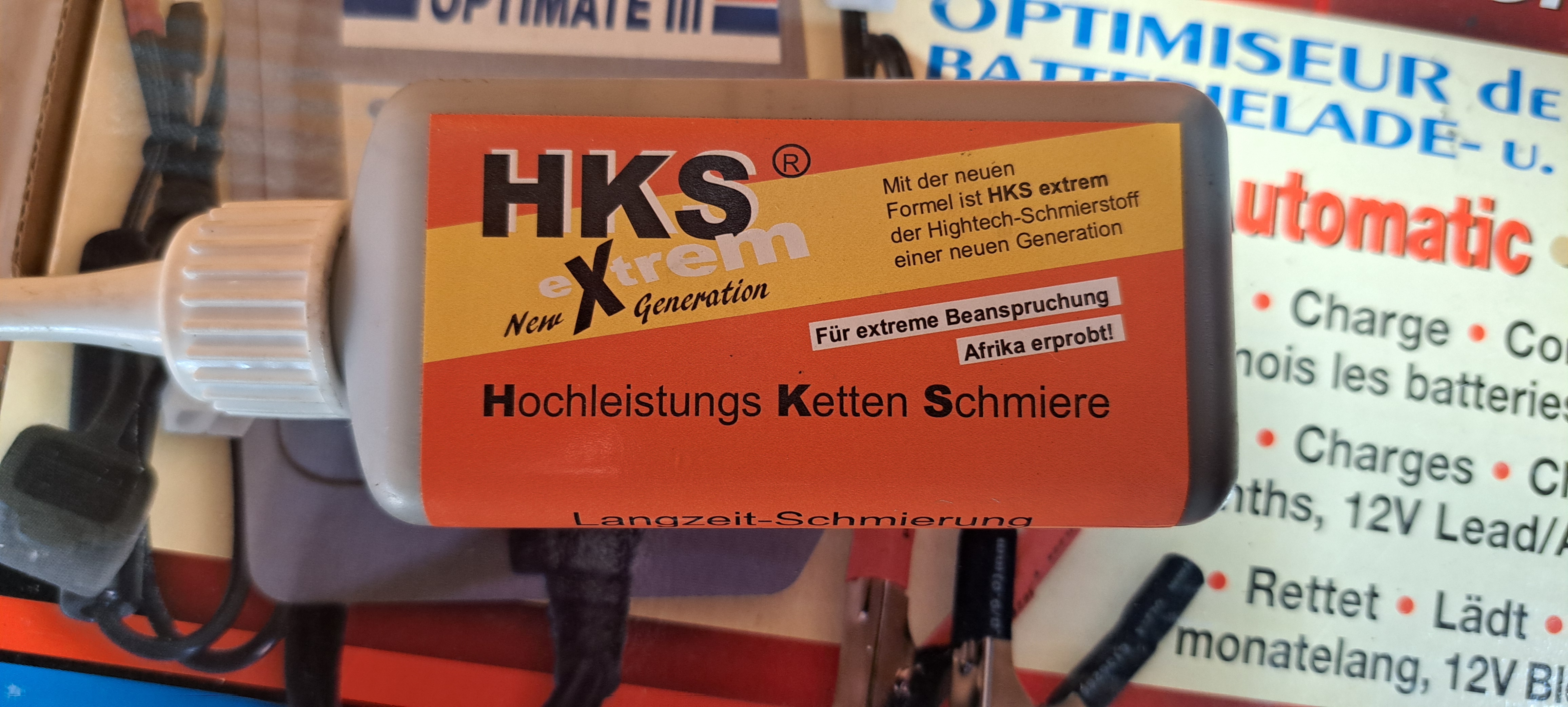

nehme HKS,
wurde mir auch empfohlen von :D BMW Dealer
MfG Lampe

glaube aber nicht das es an dem HKS Schmierstoff liegt,
verwenden ja andere auch.

Am HKS liegt`s nicht. Hab ich auch ewig benutzt bevor ich auf automatische Kettenöler umgestiegen bin.
Das Problem kommt woanders her.

Habe jetzt exakt das gleiche Problembild mit der Kette wie @Lampe.
War jetzt erst bei der 10 000er Inspektion. Ist wohl niemandem aufgefallen.
Habe jetzt mal selber nachgeschaut, und tatsächlich, die Gummidichtungen stehen kreuz und quer.
Vielen Dank fürs Aufmerksam machen, @Lampe !

Beitragvon Lampe » 02.04.2025, 13:24
das ist doch schmutz.
hab nicht mal 8000 km drauf
MfG Lampe
