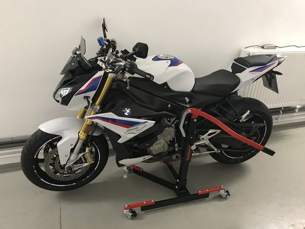

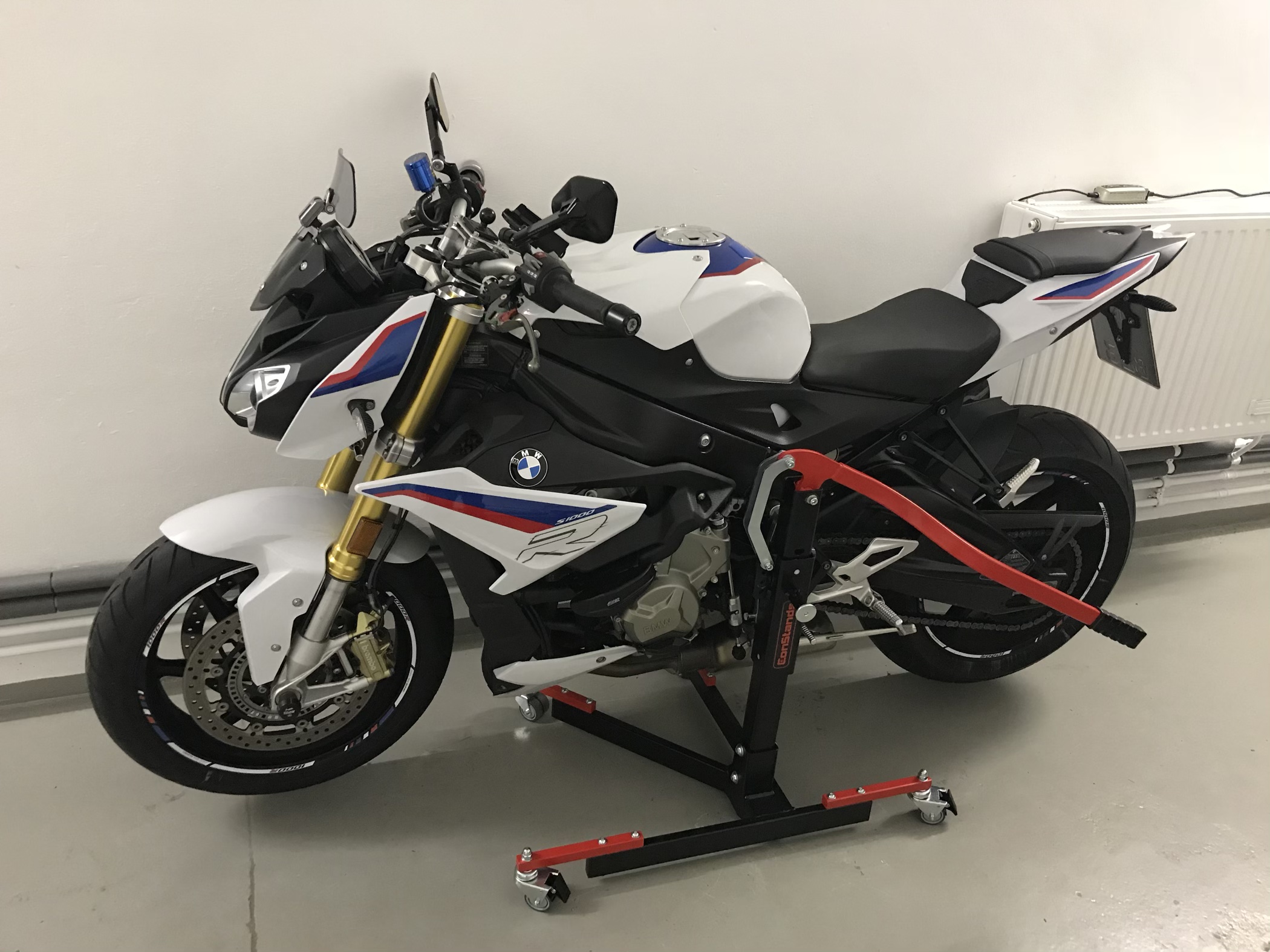

Hatte keine Lust mir neue Reifen eckig zu stehen. Also habe heute „das Ding“ aufgebaut. Neue Version (power evo). Montageanleitung eher dürftig, trotzdem Aufbau recht simpel, scheint recht stabil zu sein, momentan tut sein Dienst. Hülse ragt etwa 15 mm heraus. Bin gespannt ob Moped morgen noch steht? :roll:
Grüße Mari Usz

Also bei mir (power evo) rutscht der Ständer keinen Millimeter raus. Alles bestens. Ich glaub’s, dass dies eventuell mit Montage des Ständers zu tun hat. Ich hab den Ständer und die Platte in einem lockerem Zustand montiert und erst in der montierten Hülse festgezogen. Bike habe ich dabei an die wand gestellt. Wie gesagt, hängt alles gerade, beide Bolzen bis zum Anschlag drin und es rutscht nichts heraus. So soll es sein. ThumbUP
Grüße Mari Usz
