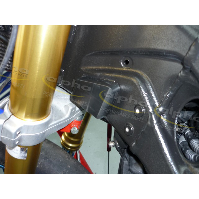

nach dem ich meinen Linearsensor montiert habe ist mir aufgefallen, das das 3M Dual-Lock nicht an den Gummipuffern für den Lenkanschlag hält!
Das Klebeband löst sich immer wieder. Ohne Lenkanschlag berührt der Sensor den Kühler. Generell ist ja ein Lenkanschlag nicht verkehrt.
Meine Frage:
gibt es einen anderen Lenkanschlag für die S1000RR?

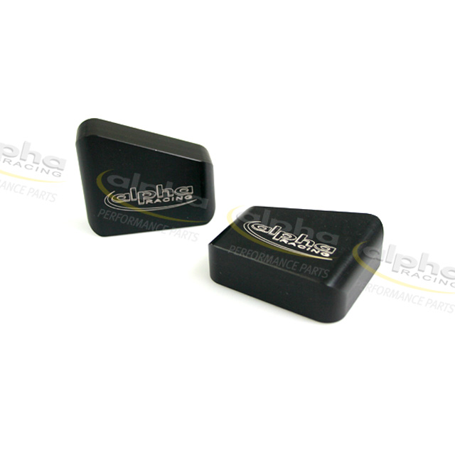

alpha Racing bieten die gleichen an:
diese sollen mit Terostat an den Rahmen angeklebt werden.
Mir wiederstrebt es an den Rahmen einer HP4 die Gummis fest anzuklebven!

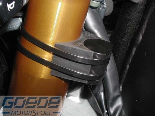

Habe unter anderem diese gefunden:
http://www.goede-motorsport.de/xtcm/product_info.php?products_id=2789
aber:
- tragen zu viel auf
- beim Lenkeinschlag schubbern die Kabelbinder immer am Rahmen!
Hat da jemand eine Idee?

Ich habe die Alpha Racing Teile um 5m abgefräst, da sie mir den Lenkeinschlag beim rangieren doch zu arg begrenzt haben.
Dann mit doppelseitigem Montageklebeband befestigt. Das hält für meine Begriffe in die Richtung wo es soll bombenfest.
