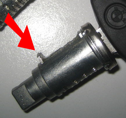

Hab mir einen gebrauchte Soziussitz mit Schloß gekauft um meine Abdeckung damit auszustatten, damit ich das Schloss nicht hin- und herbauen muss wenn ich doch mal eine Sozia mitnehme :mrgreen:
Wie kann ich das fremde Schloss jetzt auf meinen Schlüssel umcodieren?

du hast drei möglichkeiten.
- jeder bmw händler macht dir das.
- du fragst mal einen "guten" schlüsseldienst in deiner gegend.
- du versuchst es selbst. die kappe muß ab und ein paar blättchen und federchen müßen umgesetzt werden. ist aber meiner meinung nach für jemand der das noch nie von innen gesehen hat schwierig zu bewerkstelligen.
ich habe die erste variante gewählt - war auf der sicheren seite.

Wenn man den Schließzylinder draußen hat und den eigenen Schlüssel rein steckt, sieht man, welche Plättchen überstehen.
Dann sortiert man um, bis es am besten passt (ALLE werden wahrscheinlich nicht passen), und schleift die restlichen einfach ab, bis es bündig mit dem Zylinder ist.
Das ist ein Klacks.

ich wollte eben beigehen, und das Schloß aus meiner (original) Soziusbank ausbauen.
Um es dann in meine (nicht original) Soziusabdeckung einzubauen.
Wie man auf dem Bild sehen kann, sieht die Aufnahme für das Schloß bei der Abdeckung etwas anders aus.
Ich müsste das Schloß komplett aus dem schwarzen Kunststoff-Träger raus bekommen.
Ohne diesen zu zerstören, geht es wohl nicht, oder?
Andere Lösung wäre wohl, ein Schloß bei BMW zu bestellen? Wie teuer ist sowas?
MfG Stefan
wo genau sitzt der Splint denn ? Muss der Schlüssel im Schloß sein ?
Jemand mal ein Bild wo der Splint ist?

Ich verstehe die ganze Aufregung hier nicht, das Schloss vom einen in den anderen Sozius rein zu packen ist doch kinderleicht.
Wenn du von der Unterseite der Abdeckung auf das Schloss schaust siehst du ein kleines blättchen welches den Zylinder noch in der Führung hält, dieses blättchen drückst du mit einem kleinen Schlitzschraubendreher einfach zurück und schon rutscht der Zylinder aus der Abdeckung ?!

Beitragvon Nemo75 » 14.05.2017, 00:18
Ein Bild sagt mehr als 1000 Worte.
Geht es nur mir so, oder wäre hier ein Bild für "Blättchen", "Splint" hilfreich?
Hat einer eins zur Hand, oder kann auf dem Bild des Threaderstellers zeigen, wo man drücken muss damit das Schloss rausfällt?
