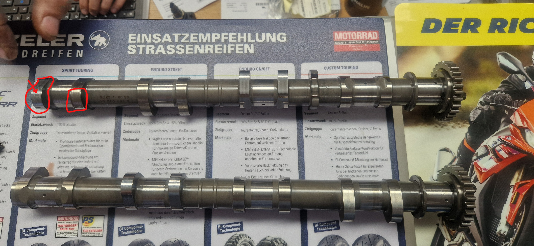

Beitragvon Stürznix » 07.10.2026, 13:59
applemax hat geschrieben:
Stürznix hat geschrieben:... wenn BMW laut diesem Link ca. 3800 (max) veranschlagt?
Das ist ja kein Link zu BMW, sondern zu einer KI, die Informationen aus verschiedenen Quellen zusammengetragen hat (sogar dieses Forum hier wird als Quelle genannt!). Von wann sind die Preise? Weiß man alles nicht. STIMMT, DA HAST DU RECHT, aber die Preise da sind utopisch für eine 8 Jahre alte Maschine, auch mit so wenigen KM.
Stürznix hat geschrieben:Ich tendiere sie wieder zusammen bauen zu lassen und mit Motorschaden zu verkaufen.
Ich habe mir auch schon überlegt, was ich machen würde, falls bei mir ein Schaden in ähnlicher Höhe auftreten sollte. Ich weiß ja nicht, was der Vorbesitzer alles mit dem Motorrad gemacht hat, und meine Händlergarantie endet diesen Monat, was immer die überhaupt übernommen hätte. Wahrscheinlich würde ich sie reparieren lassen. Wenn man wirklich frei von Sorgen über Wartungskosten fahren will, hilft nur der Kauf eines Neufahrzeugs. Und die Preisdifferenz zwischen einem neuen Motorrad und einem acht Jahre alten, das mit Motorschaden verkauft wird, ist so groß, dass man davon jahrelang alle Reparaturen bezahlen kann.
Da hast du auch wieder Recht. Wobei ich nicht alle 40.000km so eine Reparatur zahlen will. Das ist definitiv ein Materialfehler bei BMW. Ich hänge mal ein Bild von heute Mittag an, komme gerade aus der Werkstatt. Ich habe entschieden, NUR die Auslassnockenwelle mit den 8 Schlepphebeln zu tauschen, das ist die obere im Bild. Man sieht da auch den Abrieb links und der Schlepphebel hat darauf auch die Klappergeräusche verursacht (davon gehen wir aus). Zusätzlich haben 2 der Hebel daneben starke Kratzspuren, sieht man auf dem Foto nicht, weil ich die Nockenwelle dazu hätte etwas drehen müssen. Aber ihr glaubt mir das sicher auch so. Die Kratzspuren sind auch ohne Fachkenntnis zu erkennen. Also die Diagnose der Werkstatt ist schon richtig, die haben Ahnung (sind aber viel zu teuer). Die verkratzen, eingelaufen Teile werden aber eh mit der Nockenwelle getauscht, weil das ein Stück Metall ist. Die untere, Einlassnockenwelle hat ein paar Schatten, aber keinen Abrieb und keine Kratzer und wird wieder eingebaut. Das ist nicht BMW-Handbuch-like, aber meine Entscheidung. Die halten garantiert auch noch weitere 20.000 km. Damit hoffe ich, dann erstmal wieder Ruhe zu haben. Wenn in 2 Jahren die Einlassnockenwelle die gleichen Symptome zeigen sollte, kann man immer noch reagieren. Ich tausche nicht (wie von BMW empfholen), alle Teile prophylaktisch aus, nur weil jetzt alles offen ist. Das ist für mich kein Argument und BMW tauscht sowieso immer alles maximal aus. Das muss nicht sein. Die Kosten fallen damit auf ca. 2500 Euro (Schätzung). Das ist schonmal ein Unterschied!
Ich schätze, in ca. einer Woche hab ich sie wieder und kann noch eine Saisonabschlussrunde fahren.

Re: Motorklingeln unabhängig von der Drehzahl
Beitragvon Stürznix » 07.10.2026, 14:17
Freestylerdodo hat geschrieben:Also das hört sich leider nach einem Nockenwellenschaden an, sowas wie hier......
Würde mir einen Suchen der die Kiste eben aufmacht und nachschaut.
Rep. mit Neuteilen liegt bei knapp 3,5K an Teilen wenn Steuerkettensatz direkt mit machst. Pro Nockenwelle knapp 500€ und 16 Schlepphebel a 115€ plus Dichtungen, Steuerkettensatz usw und co.
Genau so sieht es bei mir auch aus, siehe bild weiter unten. Allerdings ist bei mir bei weitem nicht so viel Material abgetragen. Aber genug, um Geräusche ("Dieseltickern") zu verursachen.

Beitragvon BüMa » 07.10.2026, 15:12
Auf dem Bild sehen die beiden rechten Nocken der Einlasswelle auch schon so aus als ob es bald los geht...
Ich würde definitiv keine Neuteile mit Altteilen mischen.
Die alten Wellen und Schlepphebel hatten jetzt 42K km Zeit sich aufeinander einzuspielen/einzulaufen.
Du willst also eine neue Welle auf alten, auf einer anderen Welle eingelaufenen Hebeln laufen lassen?
Gut, kann man machen, aber dann nicht wundern wenn es diesmal dann etwas schneller geht bis was klappert..
Meine Meinnung ohne dir zu nahe zu treten wollen...
