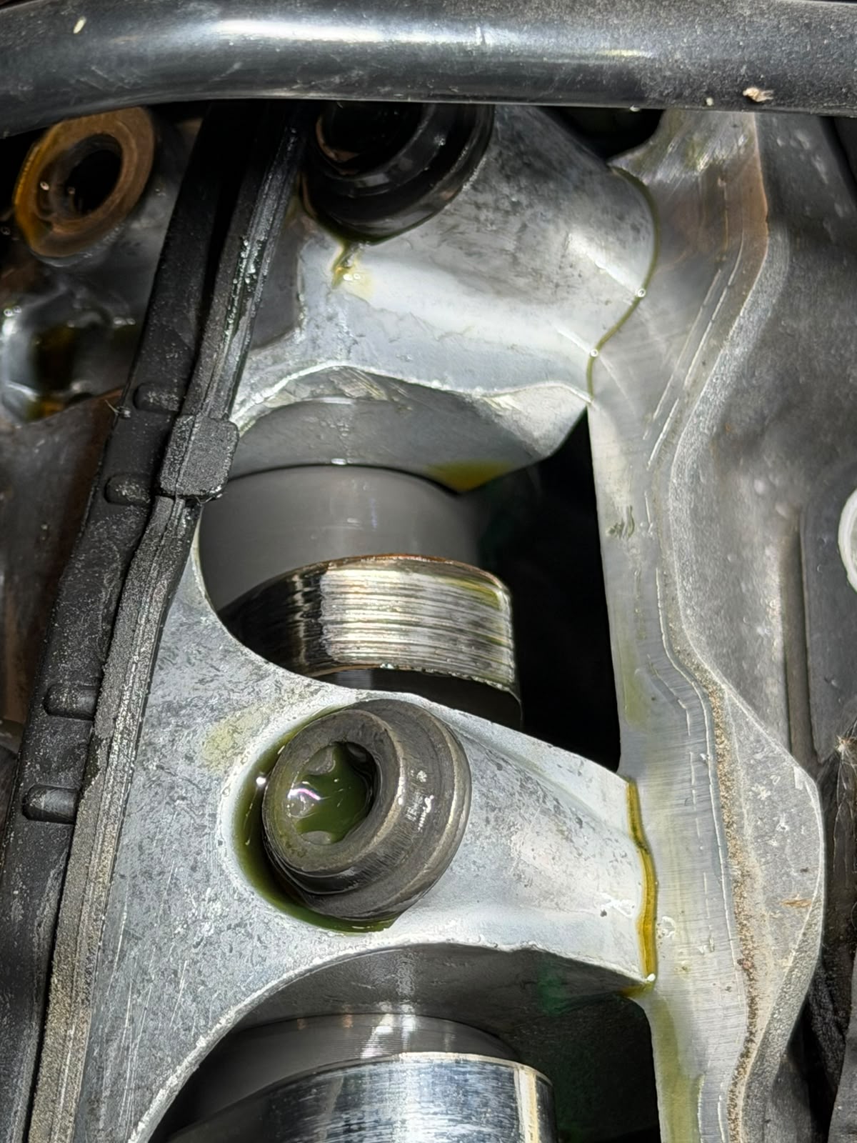

Also das hört sich leider nach einem Nockenwellenschaden an, sowas wie hier......
Würde mir einen Suchen der die Kiste eben aufmacht und nachschaut.
Rep. mit Neuteilen liegt bei knapp 3,5K an Teilen wenn Steuerkettensatz direkt mit machst. Pro Nockenwelle knapp 500€ und 16 Schlepphebel a 115€ plus Dichtungen, Steuerkettensatz usw und co.

Komme gerade aus der Werkstatt. Sie sagen, beide Nockenwellen müssten ersetzt werden. Die Ausgangsnockenwelle vorne hat in Fahrtrichtung links, direkt an der linken Kante, einen scharfen Grat. Das haben sie mir gezeigt und ich konnte mit den Finger den grat erfühlen. Die Eingangsnockenwelle hat ein paar dunkle Stellen, warum man die tauschen muss verstehe ich nicht. Ich sah da KEINEN Schaden, Pitting oder ähnliches.
Kosten wurden mir ca 4500 genannt. Bin schockiert und muß da erst mal drüber schlafen.
Keine Autobahn und keine Rennstrecke, nur sehr forsche Landstrasse.
