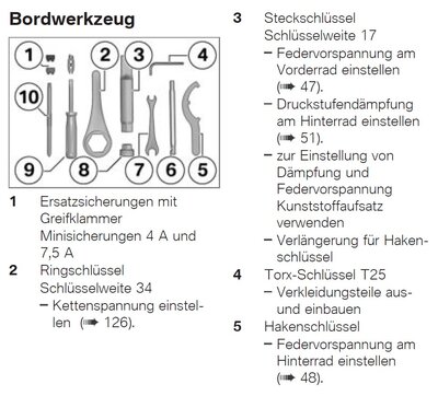

5. Hakenschlüssel/Bordwerkzeug
So wie ich es bei der Probefahrt gesehen habe, ist vom originalen Bordwerkzeug nur der Schraubenzieher und Torx-Schlüssel übrig, die in die Unterseite vom Soziussitz geklipst sind. Auf der BMW Seite habe ich das komplette Werkzeug gefunden, aber da ist nicht viel dabei, das ich nicht sowieso schon habe. Auf den „Slick“-Modus Kodierstecker kann ich verzichten, falls der weg sein sollte, aber der Hakenschlüssel für das Federbein scheint notwendig zu sein. Kann man statt diesem einen universellen nehmen (ich habe noch irgendwo einen, um Lenkkopflager zu wechseln), oder muss es genau dieser sein? Beim eBay gibt es übrigens einige Bordwerkzeugsets, aber bei keinem davon ist der Hakenschlüssel dabei. Der scheint recht begehrt zu sein.
Lt. Bedienungsanleitung beinhaltet das Bordwerkzeug u.a. auch einen Hakenschlüssel. Wenn das Werkzeug beim Mopped nicht so wie abgebildet dabei ist dann hat's entweder der Händler oder der Vorbesitzer verschlampt. Soll Dir der Händler ggf. ersetzen.

Beitragvon HappyABG » 19.10.2025, 19:31
Nachtrag: bei leebmann24 bekommt man die Teile vom Bordwerkzeug auch einzeln (hab das jetzt aber nur für mein aktuelles Mopped verifiziert).

So ein Hackenschlüssel wirds auch bei Polo oder Louis geben vielleichs sogar bei Amazon. Würde aber erst mal nachmessen ob es nicht passt. Ist es ein 15er Model? Dann braucht nur eine 17er Nuss.
