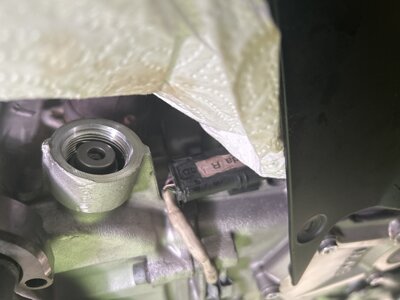

bei meiner BMW S1000RR (Baujahr 2012, ca. 28.000 km) habe ich festgestellt, dass sie laut rasselt – vermutlich liegt es an der Steuerkette. Deshalb wollte ich den Steuerkettenspanner tauschen, da evtl. noch der originale Spanner mit dem bekannten Serienproblem verbaut ist. Zusätzlich wollte ich gleich die silberne Verschlussschraube montieren, die laut BMW ab 15.000 km vorgesehen ist.
Nun das Problem:
Wenn ich die alte, schwarze Verschlussschraube löse, bekomme ich den Steuerkettenspanner nicht heraus.
Außerdem lässt sich die neue, silberne Verschlussschraube nicht aufschrauben.
Hat jemand von euch schon ähnliche Erfahrungen gemacht oder vielleicht einen Tipp, wie ich den alten Steuerkettenspanner am besten herausbekomme?

Zieh und wackel doch mal etwas an dem was noch im Motor steckt , dann müsste das Innenleben raus kommen oder mit Magnet versuchen .
