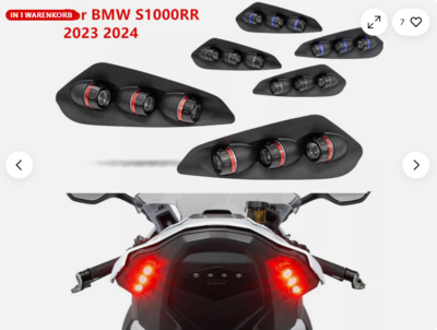

Hallo Forum und hallo Cracks,
Ich bin ganz neu im Forum und hab direkt schon eine Frage ;-)
Die lautet; Sind diese Rückleuchten / Blinker erlaubt (siehe Bild) ? Haben die ein E-Prüfzeichen? Hat jemand Erfahrung mit denen?
Ich würde mich sehr über ein Feedback freuen :)
Danke jetzt schon für eure Hilfe
Liebe Grüsse
Roby

Beitragvon herbyei » 03.09.2025, 12:02
Aliexpress und Co lässt grüßen, zumindest dieser Händler gibt den HINWEIS: NICHT FÜR DEN STRASSENVERKEHR ZUGELASSEN.

Beitragvon Roby » 03.09.2025, 13:24
Hallo herbyei,
Vielen Dank für deine Antwort. Ja korrekt Ali Express, das heisst die findest du mittlerweile überall, ebay fruugo, Ali, Themu und Co.
So ein Hinweis wie bei deinem Beispiel habe ich ehrlich gesagt nicht gefunden > Danke dafür.
Weiss man eigentlich warum die nicht zugelassen sind? Leuchten hell, LED, passen passgenau ins Fahrzeug, schlussendlich kommen ja viele Teile ja aus dem Asiatischen Raum auch zugelassene ... Aber ja dann isses halt so.. Schaade sehen einfach toll aus wie ich finde.

Beitragvon papajo » 03.09.2025, 14:32
Sind E-Nummern drauf?
Ist die Distanz zwischen den Leuchten groß genug?
Dem TÜV scheint es egal zu sein. Hab schon so einige Motorräder mit anderen Blinkern ausgestattet.
Die hatten aber immer die E-Nummer.
Die Polizei mißt gerne mal den Abstand.
Bei China-Ware wäre ich vorsicht, weil diese nicht automatisch gemäß StVO freigegeben sind.
Wie herb schon schreibt.

Beitragvon PhilippR4 » 03.09.2025, 15:41
Original sind die Teile von TST Industries (US Zubehörhersteller), und kosten auch halbwegs was (170 USD):
https://tstindustries.com/tst-in-tail-l ... -2023.html
Aber da gibt es zahllose Aliexpress-Kopien.
Ich wage zu bezweifeln dass die Kopien eine E-Nummer haben. Selbst beim Original sehe ich da nur geringe Chancen.
Ich würde außerdem vermuten dass hier eine Einzelzulassung notwendig ist - wenn man eine bekommt.

Beitragvon Nemo78 » 03.09.2025, 17:02
Einzelzulassung ist richtig teuer,da ist ne 21er nicht gemeint...selbst mit E kann es eng werden, der puff vom Kumpel seiner Nina hatte E drauf,im internet geschaut, die war drauf weil sie für prüfzwecke vergeben war..
