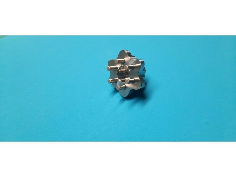

Beitragvon mike1973mt » 02.07.2019, 16:42
gibt originalteil, feder u schaltstern von xr, günstig und gut
mike1973mt

Beitragvon Pepic-Motorsport » 02.07.2019, 17:23
mike1973mt hat geschrieben:gibt originalteil, feder u schaltstern von xr, günstig und gut
Was ist an der XR Feder und Schaltstern anders?
Die Artikelnummer ist die gleiche wie bei der RR.

Beitragvon mike1973mt » 10.11.2023, 19:12
hallo,
hat mal die gussversion gegeben, jetzt die mit stahlstiften ,
jetzt sind gleich, das stimmt
grüße
Pepic-Motorsport hat geschrieben:
