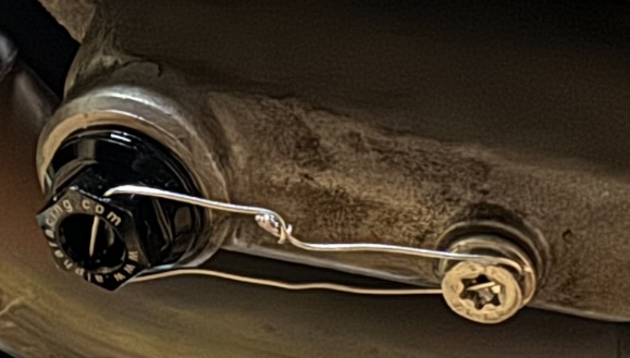

Servus,
Hab glaube ich eine ganz blöde Frage, ich habe mir für die Renne die gebohrte Ablassschraube von AlphaRacing gekauft. Ich habe daraufhin keine geeigneten Knotenpunkt gefunden zum sichern der Schraube. Hab jetzt einfach eine Schraube in das andere Loch gedreht, und wollte sicherheitshalber nochmal fragen ob dies nicht eine andere Funktion hat? Denke mal das Loch führt nirgends hin in den Motor oder ?
Grüße :)
Phil97

Nein. In das Loch wird I.d.R. ein Gewinde geschnitten. Danach kommt der Sicherungsdraht durch eine verschraubte Befestigung.
..aber so wie auf dem Bild sichert man nicht ;)

Man guckt wo ist die nächste geeignete Schraube ist und stellt sich aus 1-1,5mm VA- oder Alublech eine Schraubfahne her oder bestellt sich eine im Netz ... ;-)

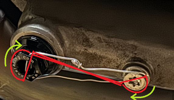

Wenn einmal die korrekte Befestigung besteht, danach wird der Draht verdrillt und auf Zug gebracht.
Was soll man da nicht wissen? So wie die Schraube gesichert ist, wurde sich nichtmal 3sec. mit Sicherung von Schrauben befasst. Die rüttelt sich in 1 Turn lose.
Schrauben sichern ist ja keine Raketenwissenschaft.

deine angebohrte Torxschraube langt voll kommen aus brauchst keine Laschenunterlegscheibe und keins aus alu(das loch davon reißt du mit der zeit ab)
gib bei google/YT "lockwire" ein und wird dir richtige gezeigt(wie wir täglich am Flieger sichern), auch langt 0,8mm draht (von Malin Co. sogar 0,6mm) und protzen magst Safe-T-Cable.
(wichtig: bei Schrauben zu einander zuziehend und nicht zu lose um nicht zu scheuern)
ps: hätten die Löscher gefluchtet hättest ebenso eine Fokkernadel nehmen können
