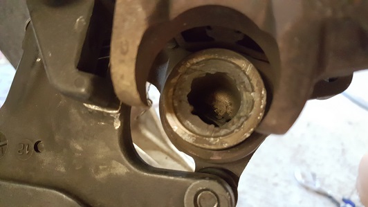

nochmal zu dem Thema bitte.
Ich bin verzeifelt: Ich HAB das Hinterrad ausgebaut und ich HAB die Bremsbeläge entfernt.
Jedoch lässt sich der Bremskolben keine mm reindrücken. Nicht ansatzweise :ahh:
Ich habs mit Gewalt versucht und jetzt ist mir diese Keramikabdeckung beim Bremskolben gebrochen
bremskolben hinten.jpg (60.42 KiB) 8989-mal betrachtet
Wie krieg ich diesen Bremskolben rein??

Den Deckel vom Bremsflüssigkeitsbehälter geöffnet?
Bremsflüssigkeit Ventil kurz öffnen

Beitragvon erwin288 » 04.07.2022, 17:53
@Lars.S: Deckel vom Ausgleichsbehälter war offen ja, ohne Erfolg.
Bremsflüssigkeitsventil kurz öffnen hat geholfen! Danke
Mit offenem Ventil ging der Bremskolben easy rein.
Jedoch frag ich mich ob das der Standardweg sein kann... ?
Vielleicht ist das ABS System die Ursache - muss man vielleicht den ABS Druckmodulator auf eine bestimmte Weise setzten?
Oder ABS nicht ausschalten und Zündung einschalten beim zurückdrücken?
keine Ahnung...
Die Bremse funktioniert jedenfalls und beim betätigen des Fußbremshebel bremst der Hinterreifen 1A.
Also kann der Bremskolben prinzipiell nicht festgesteckt sein scratch

Beitragvon Lars.S » 04.07.2022, 18:45
erwin288 hat geschrieben:@Lars.S: Deckel vom Ausgleichsbehälter war offen ja, ohne Erfolg.
keine Ahnung...
Der Bremssattel ist ja schwimmend gelagert in normal Fall kannst du den Sattel hin und her bewegen und gegen die Scheibe drucken so das der Kolben schon fast drin ist

Beitragvon erwin288 » 15.07.2022, 15:33
Ich hab rausgefunden was Schuld war, die Kolbenstange des Fußbremszylinders war nicht ganz raus!
So war die Fußbremse immer ganz leicht auf Druck, das System hinten immer ganz leicht unter Druck.
Das hat schon gereicht, dass der Bremskolben am Rad keinen Hauch mehr rein ging
...auf sowas muss man mal kommen wenn das ganze Rad ausgebaut ist plemplem
Wie das passiert ist? ...keine Ahnung
Jedenfalls dachte ich, vielleicht hilfts jemandem, wenn irgendwo das gleiche Problem besteht.
Mal auf den Bremshebel-Leerweg gucken :!:
