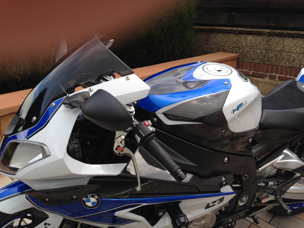

Hallo Leute,
hat von euch schon mal jemand die seitliche Tankverkleidung und die Airboxabdeckung einer RR ab BJ 2015 auf eine RR bis BJ 2014 gebaut?
An dem Tank und an dem Rahmen hat sich doch bei dem Modellwechsel nichts geändert!? Wäre halt mit ein paar weniger Schrauben am Tank befestigt, aber ist ja bei BJ 2015 von Haus aus so.
Rein optisch sieht das für mich alles passend aus.
Geht das ohne große Umbauarbeiten? Weis das jemand?
Viele Grüße und noch einen schönen Sonntag!

Ja ist möglich!
Member Matthias K. hat es an seiner HP4 so gemacht!

Ja, wie Jörg es beschrieben hat und dir es auch aufgefallen ist, passt das alles super zusammen, jedoch nicht einzeln sondern nur Airboxabdeckung und Tankverkleidung zusammen. winkG

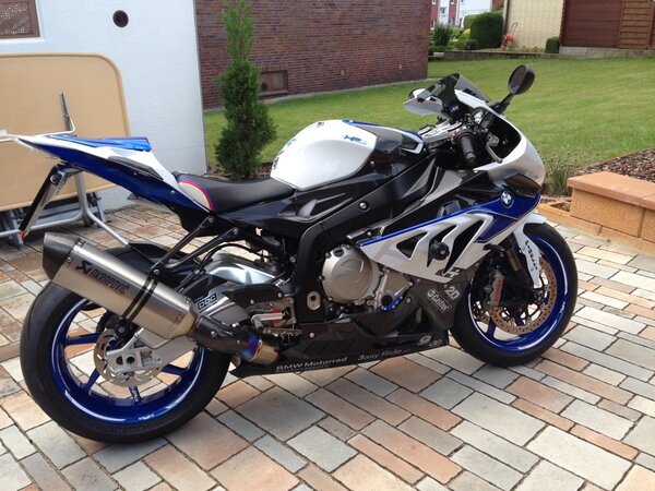

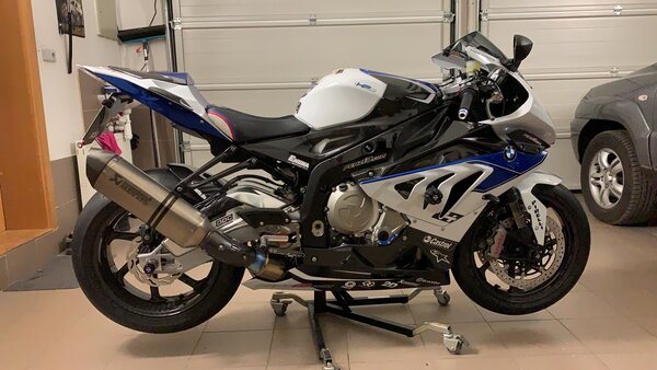

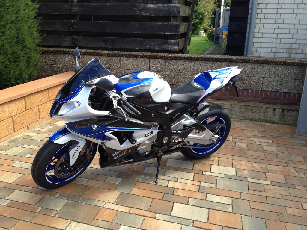

Beitragvon Matthias K » 04.03.2019, 13:10
So sieht das bei mir aus

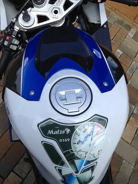

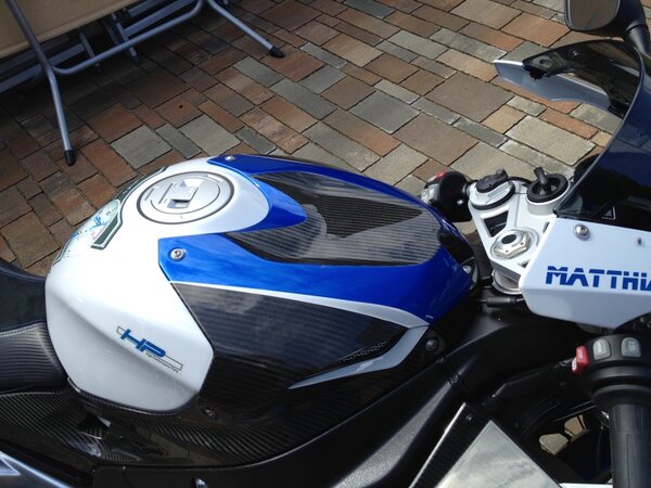

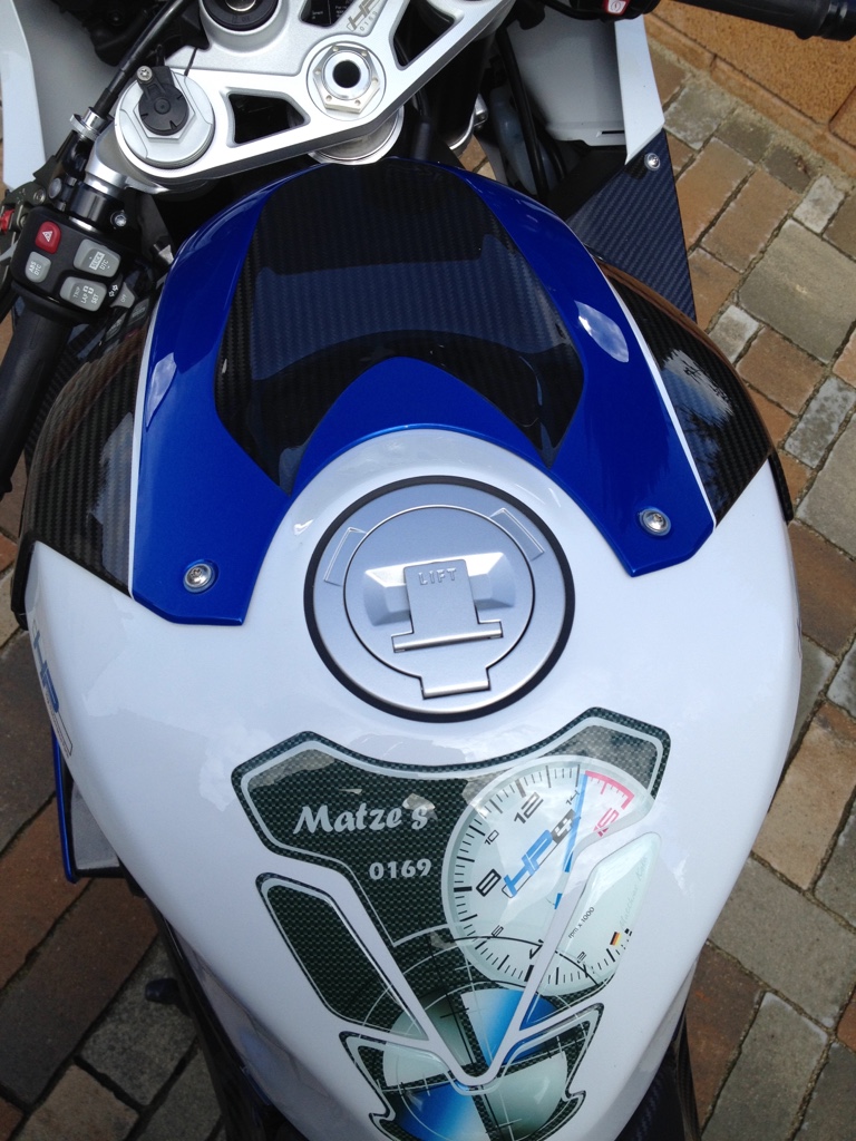

Beitragvon Matthias K » 04.03.2019, 13:15

Beitragvon zoidberg84 » 04.03.2019, 14:08
Das sieht echt spitze aus! Danke für die Bilder!
