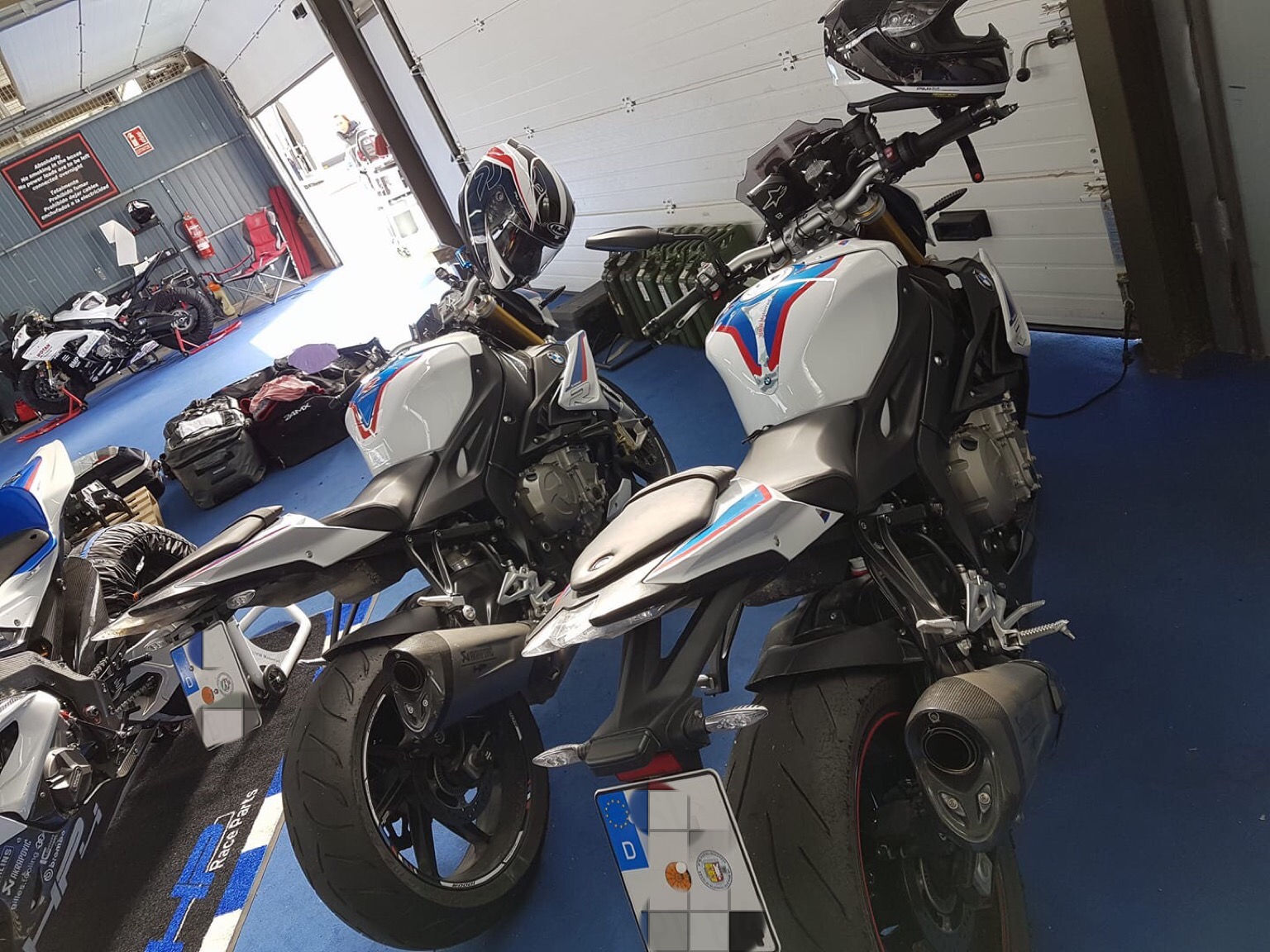

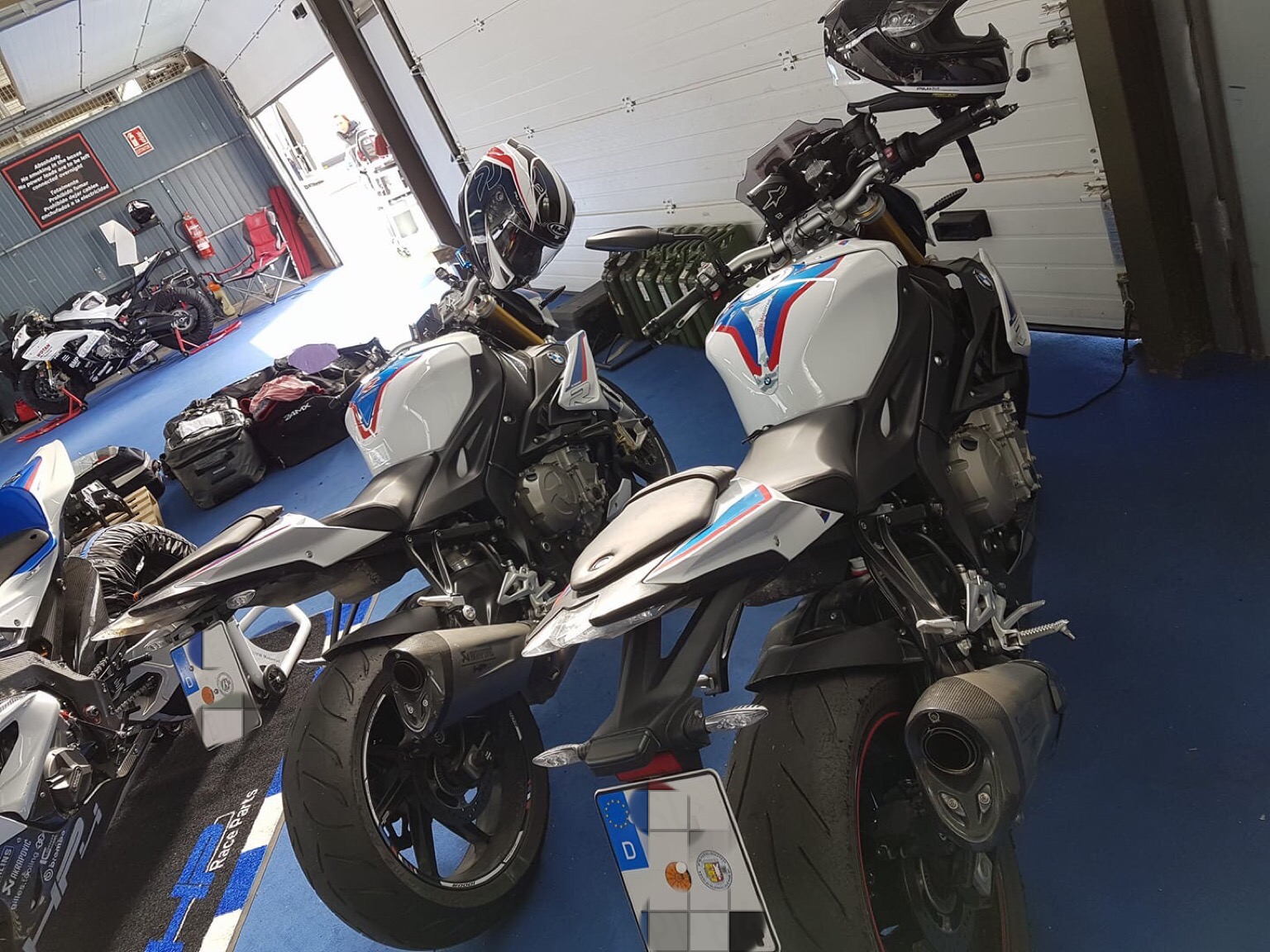

M7rr + Rookie Training oder noch besser Instruktorenfahrt. Reifenwärmer, ambitionierte zeitnahme und den Quatsch mit dem Rahmen vergessen. Bild zeigt m7rr und s21 nach 10 Runden (ca. 40 km) auf der Renne. Klarer Favorit m7rr. Lederkombi versteht sich von selbst. Und nicht stressen lassen, sondern Spaß haben und genießen.
