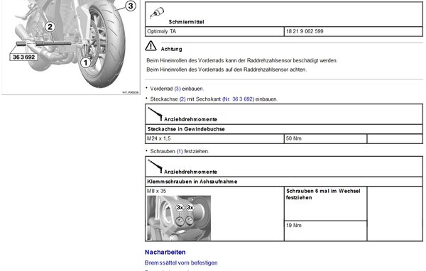

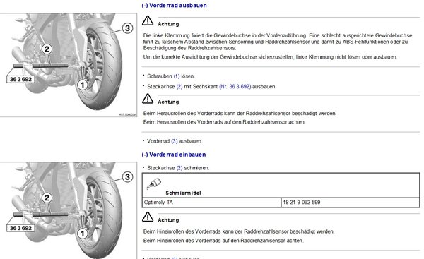

Wenn es mal klemmt oder schwergängig ist, dann schon.
Und wie bekommst Du die Achse aus der Hülse?
Siehe hier:
Und man muss die Achse M24 x 1,5 mit 50Nm festziehen.

Das brauchst du zum Lösen, Herausdrehen und Anziehen der Vorderachse. Die Vorderachse hat einen Innensechskant. Das Ausdrehwerkzeug ist eine Art Adapter. Du steckst das Teil in den Innensechskant der Achse und dann kannst du mit einer Nuss die Achse schrauben.

so sieht es aus. Achsklemmung auf der richtigen Seite lösen, Sechskant in die Achse, losdrehen und rausschrauben. Einbau genau anders herum.
