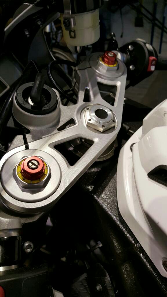

Kannst du dir alles Sparen hatte das selbe Problem Jahre lang. Es gab nur eine Lösung.
Gabelrohre bündig machen zur oberen gabelbrücke.so das du kein Gold mehr siehst wenn du oben drauf schaust.

Beitragvon fiko » 28.01.2016, 19:59
Hier mal ein Foto danach kannste auch mit einer Mülltüte fahren da wackelt nichts mehr

Re: Starke Vibrationen bei hoher Geschwindigkeit
Beitragvon Willes » 28.01.2016, 20:10
fiko hat geschrieben:Hier mal ein Foto danach kannste auch mit einer Mülltüte fahren da wackelt nichts mehr
Darf trotzdem nicht sein.
Die Vibrationen müssen irgendwo entstehen...
Soweit ich weiß, kommen die Gabelholme nicht bündig ab Werk scratch
Also ich würde da der Sache auf den Grund gehen.

Beitragvon schorsch » 28.01.2016, 21:07
Die Gabelholme steckt man durch damit das Moped Agiler wird! ( kürzerer Radstand)
Klar wenn man die ganz hochholt wird die ruhiger (längerer Radstand)
Aber DAS kann nicht die Lösung sein!
Machs mal wie oben geschr. und vermesse die Felge und die Auswuchtung! scratch ThumbUP

Beitragvon HDC » 29.01.2016, 09:52
schorsch hat geschrieben:Die Gabelholme steckt man durch damit das Moped Agiler wird! ( kürzerer Radstand)
Ich glaube, da muss ich Dir widersprechen!
Wenn man die Gabel bündig durchsteckt, (so wie auf dem Bild von fiko) wird der Radstand länger und nicht kürzer!

Beitragvon Tino78 » 29.01.2016, 11:15
Er meint das richtige. Durchstecken von unten nach oben. Es ändert sich aber nicht nur der Radstand, sondern auch der Lenkkopfwinkel. Der steht dann Steiler und sorgt dafür, dass das Mopped wendiger wird. Wäre aber vorsichtig mit solchen Experimenten. Im schlimmsten Fall klappt dir das Vorderrad beim bremsen ein oder du bekommst Lenkerschlagen, beides nicht wirklich schön und meist mit nem Sturz verbunden. ;-)

Beitragvon HDC » 29.01.2016, 14:05
Tino78 hat geschrieben:Er meint das richtige. Durchstecken von unten nach oben. Es ändert sich aber nicht nur der Radstand, sondern auch der Lenkkopfwinkel. Der steht dann Steiler und sorgt dafür, dass das Mopped wendiger wird. Wäre aber vorsichtig mit solchen Experimenten. Im schlimmsten Fall klappt dir das Vorderrad beim bremsen ein oder du bekommst Lenkerschlagen, beides nicht wirklich schön und meist mit nem Sturz verbunden. ;-)
Ja, stimmt, hab ich falsch interpretiert.
