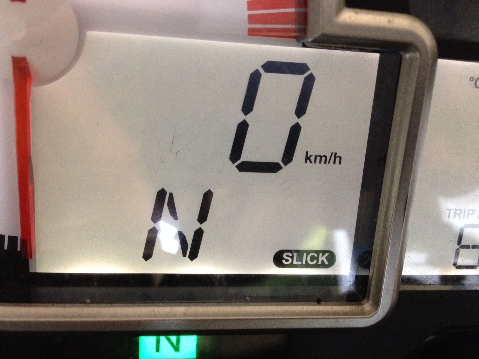

Ich habe den Kodierstecker für den Slickmodus verbaselt.......
Habe eine RR EZ 5/2010.
Nach Feststellung des Verlust haben wir zunächst versucht, den Kodierstecker einer 2014er R zu verwenden. Geht nicht, weil er hat nur 2 Pole und ist rund. Ich brauche einen mit 3 Polen, der eher länglich mit Rundungen an den kurzen Seiten ist.
Mein Händler hat mir dann einen neuen bestellt - der ist genau so rund und 2-polig wie der von der 2014er R. In Most wollte mir einer seinen Stecker von einer 2010er RR geben - wieder genau so rund und 2-polig.
Heute mit Händler telefoniert, der sagte mir, dass er den Kodierstecker mit Angabe der Fahrgestellnummer bestellt habe und es gäbe auch nur den einen......
Habe ich jetzt ein ganz seltenes, auf 1 Stück limitiertes Sondermodell, welches ich für gigantisch viel Kohle verkaufen kann, oder gibt es noch mehr Exemplare mit 3-poligem Kodierstecker?
Falls es noch welche gibt, kann ich
a) ein Bild vom Stecker haben - oder
b) den Stecker abkaufen, weil der Slickmodus nicht gebraucht wird
Vielen Dank für Hilfe, Zet

Zet, mach doch mal ein Bildchen von deinem Stecker, am besten mit demontierter Schutzkappe.

Beitragvon Zet » 10.10.2014, 18:07
Dank an
golf216vau hat geschrieben:Hi,
der Sturzsensor ist in Fahrtrichtung rechts, der Slick Stecker links am Tank!
und an CharlyB
und an Mitacman, der in Most extra seinen Kodierstecker ausgebaut hat um ihn mir zu leihen - aber der war ja auch 2-polig..........
wenn wir uns mal treffen, gibt es Pilsbier!
Jetzt passt auch der 2-polige Kodierstecker !
das Problem war wieder zwischen den Ohren plemplem und mit den Augen hat es wohl auch nicht so richtig geklappt. Gut, dass wir letzte Woche auf dem Weg nach Most jeden BMW Händler in der Nähe der Autobahn angerufen haben, um einen 3-poligen Kodierstecker zu bekommen :oops: Ich bin auch nicht traurig, dass ich kein limitiertes Sondermodell habe.
alles wieder in Ordnung, RENNE 2015 kann kommen!!!
