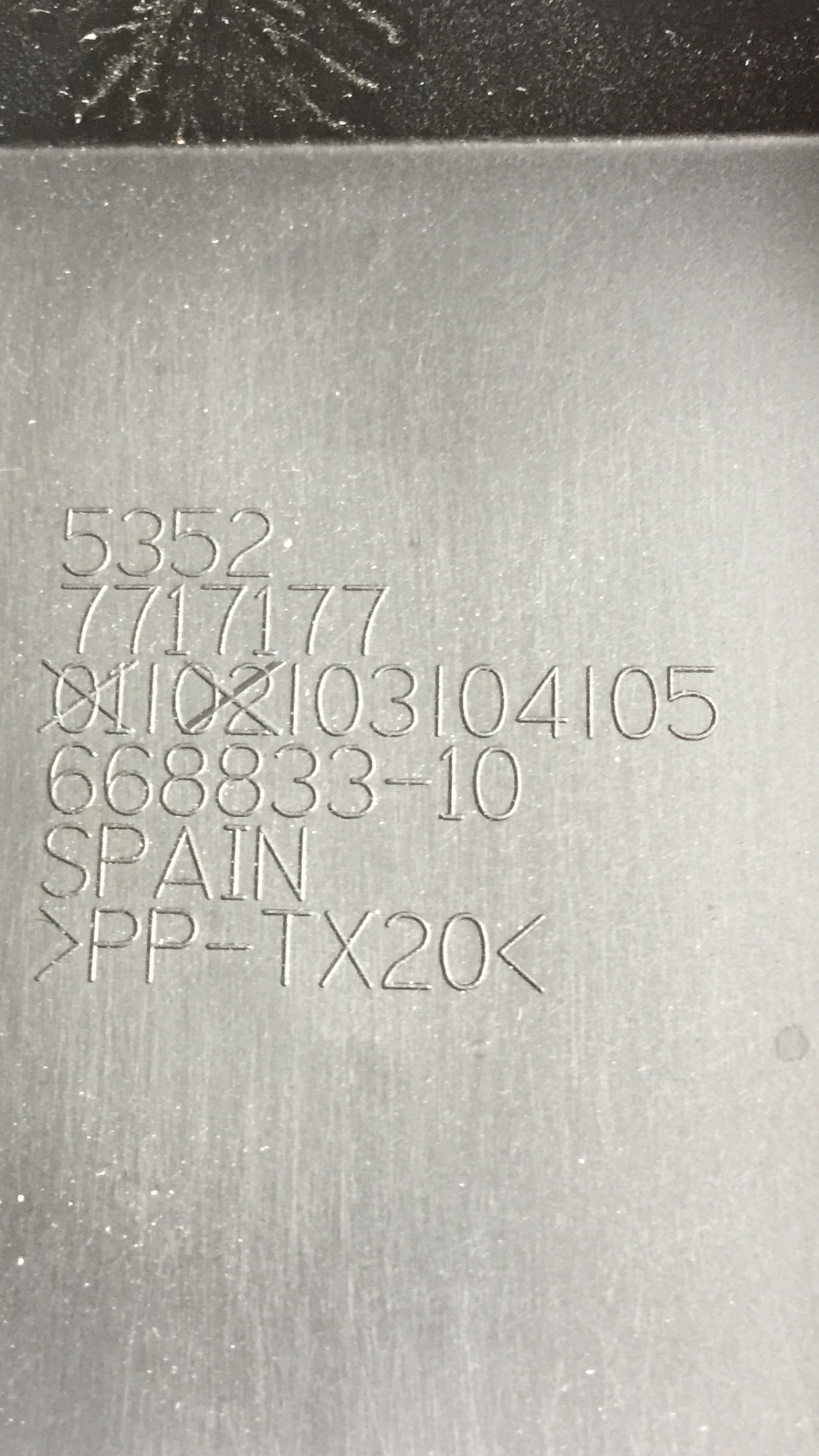

Beitragvon Geradeausfahrer » 11.03.2018, 19:51
[attachment=0]1811B945-2364-4AB8-B8F4-FD89BEE1B4FE.jpeg[/
Wer weiß jetzt welche Sitzbank das ist ?
Werde aus den bisherigen Antworten leider ned schlau

Re: Woran erkenn ich die normale bzw Tiefe Sitzbank
Beitragvon virility » 11.03.2018, 20:34
Geradeausfahrer hat geschrieben:Hallo,
Mit freundlichen Grüßen
Das müsste es ja beantworten, die Nummern sind sich schon sehr ähnlich.
Beitragvon RD350-YPVS » 28.05.2018, 08:07
Chriz001 hat geschrieben:Da ich sie gebraucht gekauft habe muss ich die selbe Frage stellen, welche Höhe habe ich?
Beim Gebrauchtkauf ist die Höhe die gleiche wie beim Neukauf arbroller
Es gibt 4 Sitzbänke, die originale Normale und die Tiefe, und eine HP Normal und eine HP Hoch. Die original Sitzhöhe ist 840mm, die anderen Sitzhöhen sieht man in der Zubehörpreisliste. Die Nummer auf dem Plastik Sitzbankrückteil ist nicht die Teile Nummer der Sitzbank sondern nur die Teilenummer von dem Plastikteil / Produktionsnummer.
Originale Höhe 840mm
Tiefe Sitzbank 820mm
Original Höhe HP 840mm
Hohe HP 855mm
Tieferlegung Fahrwerk 790mm mit der tiefen Sitzbank, dabei andere Sitzbänke entsprechende Differenz der Maße.
Sitzbank Original 840mm 52537717179
Sitzbank org. niedrig 820mm 52537717178
HP Normal 840mm 77348549529
HP Hoch 855mm 77347717180
