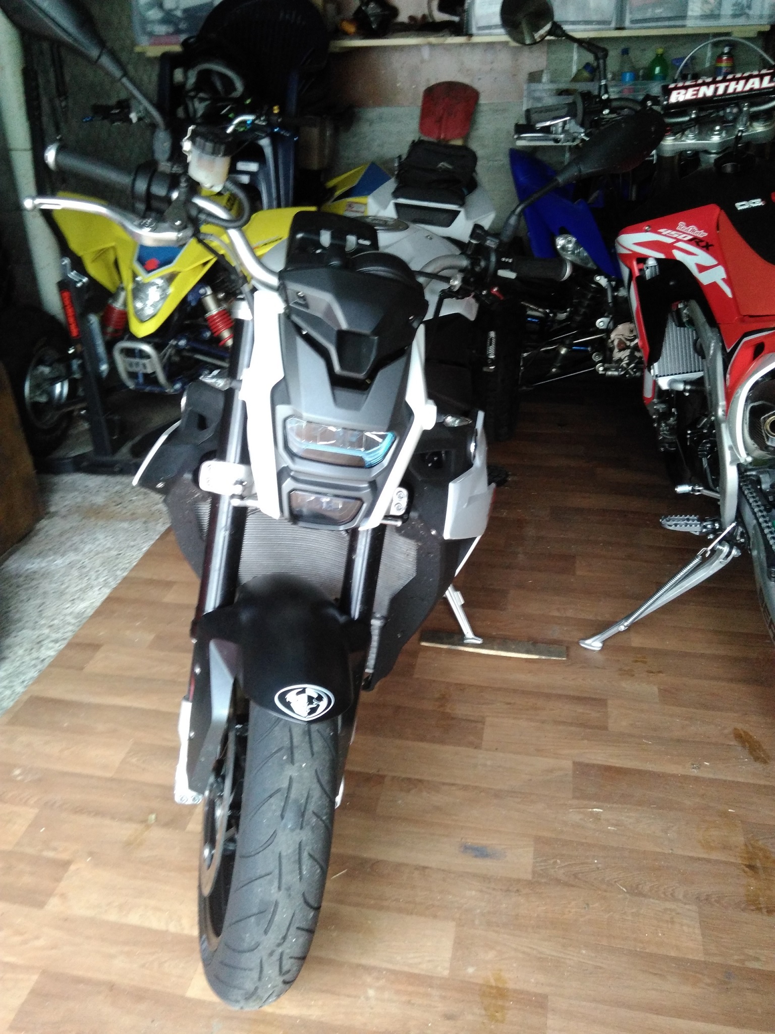

Beitragvon yeti26 » 10.02.2019, 15:28
Ja klar
hat nur leider länger gedauert ,hab noch andere Spielsachen aufbauen müssen
wurde keine BMW lampe sondern eine Honda
