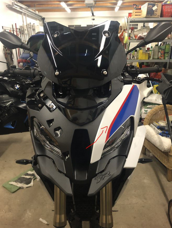

Hallo Gemeinde,
für eine geplante Folierung möchte ich die Verkleidungsteile entfernen. Bis auf eine Stelle der Seitenverkleidung vom Tank aber ich alles demontieren können. Weiss jemand von Euch wie man die im Bereich der Lampenmaske geklipste Stelle gelöst bekommt? Hier muss die Verkleidung nach oben gezogen werden aber da ist die Lampenmaske im Weg. Auf dem 2ten Bild sieht man den Klip an der Lampenmaske.
Danny

Ist bei mir schon ne Weile her aber ich meine du musst die lackierten Verkleidungen um den Scheinwerfer entfernen.
Damit du an die Schrauben ran kommst, müssen zuerst die zwei Cockpitinnenverkleidung raus.
(Die schwarzen oder Carbon-Teile wo links die Steckdose verbaut ist)
https://manuals.bmw-motorrad.com/manual ... 202002.pdf
An die Schrauben für diese Teile kommst du von vorne ran. Evtl. muss je nach Werkzeug welches dir zur Verfügung steht, die Scheibe ab.

Hallo, hatte das Problem auch!
Die Lösung, vorn unter der Scheibe ist die Schraube für die schwarzen Teile,
Wo auch die Steckdose zum Laden verbaut ist!
Wenn Du diese raus hast kommst Du an die Lampenverkleidung! Dann liegt deine Schraube frei!
https://ibb.co/vQKX1Ty
https://ibb.co/J3mV0Vz

Top, Danke! Ist die Blende auf der Lampenmaske nur geklipst oder auch irgendwo verschraubt? Gruß Danny

Die ist verschraubt.
Die Schraube findest du, wenn du die Cockpitinnenverkleidung entfernt hast.
(Das schwarze Teil wi die Steckdose verbaut ist)

Beitragvon DannyP » 15.01.2021, 18:12
Hat alles bestens geklappt, dickes
danke für Eure Hilfe.
