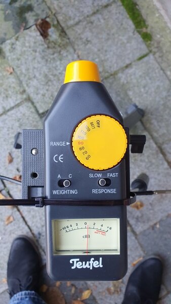

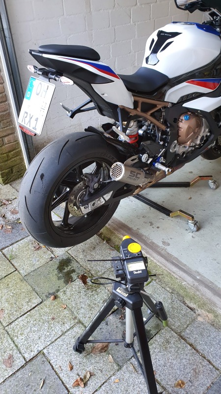

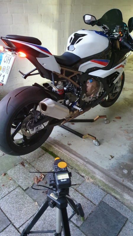

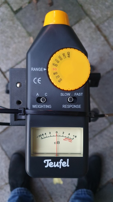

Hab den CR-T montiert. Generell etwas "dumpfer" und "grummeliger" als der Original.
Von der Lautstärke nehmen sich die beiden kaum etwas. Im Standgas ist
der CR-T evtl. 0,5dB lauter. Bitte nichts auf die absoluten Pegel in den Screenshots
geben, dass Messgerät ist nicht geeicht, es geht nur um den Vergleich.
Beim ziehen am Kabel sind mir auch keine Ohren abgefallen, von daher bei höheren Drehzahlen
sicher auch nur wenig lauter als der Original.

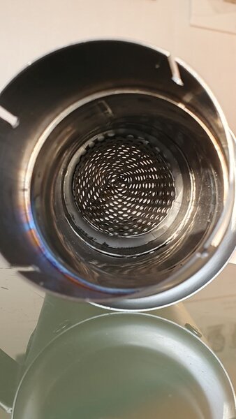

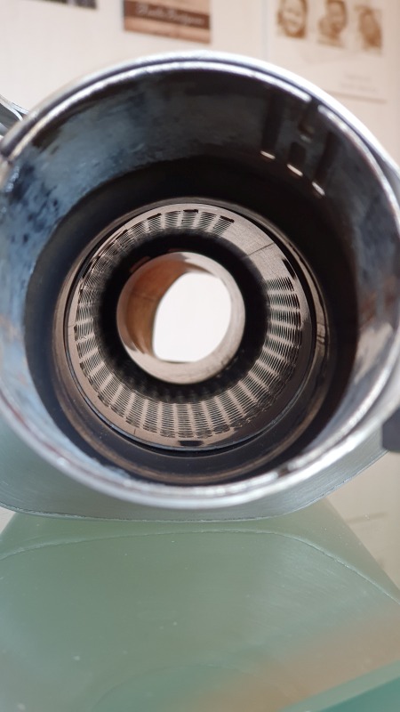

Innen hat der CR-T ein paar grobe Siebe der Original ist komplett frei.

Original ESD:
CR-T ESD:
Original ESD innen:

CR-T ESD innen:

denke das die es nicht zugelassen bekommen hätte wenn der Kleine ganz Leer gewissen wäre.
