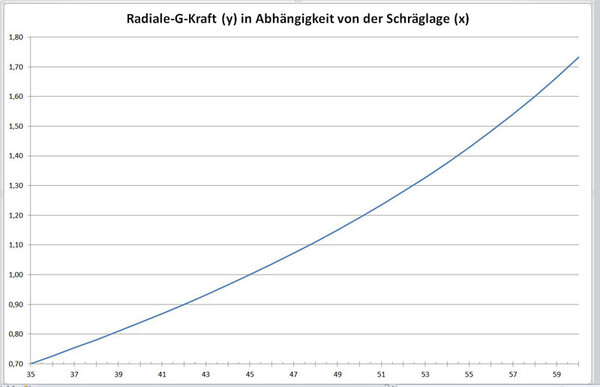

Bedenke, die Geschichte ist nicht linear ! Da steckt der Tangens drin.
Ich finde, auf der Landstrasse sollte man bei 50° lieber mal langsam machen.
MotoGP fährt 60° mit Slicks und auf Rennstrecke mit höherem Reibwert, als der gewöhnliche Strassen-Asphalt.
Das was in beigeführter Grafik auf der Y-Achse dargestellt ist (radiale G-Kraft), brauchst Du quasi als effektiver Reibwert zwischen Reifen und Asphalt.
Schräglage und G-Kraft

Bin da voll und ganz deiner Meinung!
Und ich weiß auch das 90° nur einmal gehen, dann war das Moped Schrott!
