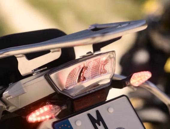

ich finde ja die Blinker-/Bremslichtkombilösung der neuen XR ganz gut und könnte sie mir gut an meiner Alten vorstellen. Hat sich von Euch schon mal jemand damit beschäftigt?

Hatte an meiner Yamaha MT10 auch eine Brems-/Blinkerkombination angebaut (Yamaha LED-Blinker Plus).
Dabei musste das Originalbremslicht abgeklemmt werden, da 3 Bremsleuchten nicht erlaubt sind.
Müsste also bei der XR auch so funktionieren.
Wie das mit dem Rücklicht aussieht, weiss ich nicht, denke aber, das es ähnlich gehen sollte.

Wenn ich das mache, fliegt das Original Bremslicht natürlich raus. Deshalb schaue ich auch noch nach einem passenden Nummernschildhalter.

Bin neu hier und habe das gleiche versucht, leider gehen die Rück und Bremslichter nicht bei mir. Es gehen nur die Blinker. Schließe ich beide Rückleuchten an, gehen sie kurz an und wieder aus ohne einen Fehler Eintrag. Funktioniert das bei jemandem? Wenn ja wie?

So, heute meine abgeholt. Umrüstung auf LED Blinker der neuen XR inkl. Rücklicht-/Blinkerkombi. Parallel auch auf kurzes Wunderlich Heck gewechselt. Ein Traum, insbesondere das Cruising Light der aktuellen Modelle gefällt mir richtig gut.

hora2014 hat geschrieben:Dabei musste das Originalbremslicht abgeklemmt werden, da 3 Bremsleuchten nicht erlaubt sind.
Die neue GS hat aber drei Bremsleuchten...

Hab eh den Wunderlich Umbau ohne Heckleuchte genommen, daher nur noch die Kombileuchten da. Finde ich nen schicken cleanen Look

Hi, da diese Kombi jetzt gerade besprochen wird ist mir folgendes aufgefallen.
Ein guter Kumpel mit den ich öfters fahre hat die neueste GS genau mit diesen neuen Rücklicht/blinkern/Bremslicht.
Sieht im Grunde gut aus. Der Kumpel ist zu 90 % der Guide bei uns. Und bei unserer letzten Ausfahrt fragte ich ihn warum er eigentlich nicht mehr blinkt wenn er abbiegen. Er meinte das er blinken würde wie früher.
Ich also noch näher dran und genau geschaut: ja er blinkt weiterhin. Aber wenn er blinkt und während dessen bremst verschwindet bzw. Ist das Blinkzeichen so schwach das man es nicht mehr sieht.
Finde ich jetzt nicht so prickelnd.
