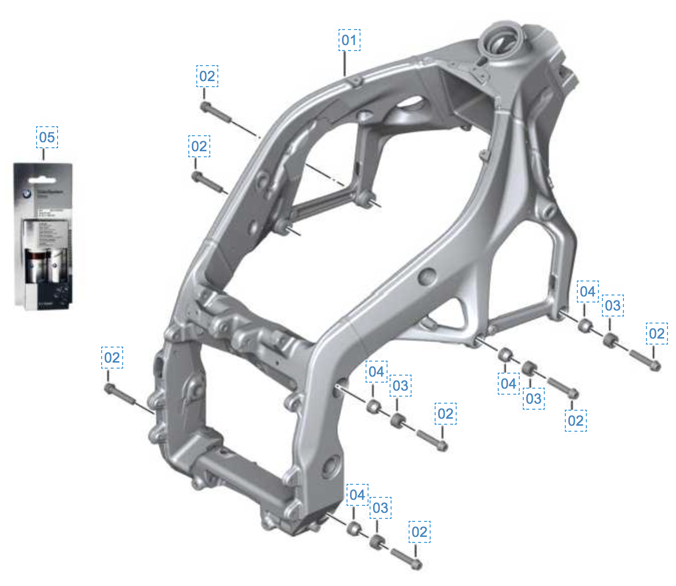

Du redest von den kleineren Aluschrauben von den Motordeckel links u. rechts M6x25 + M6x35.
Das ist mir klar, dass diese nur NEU verwendet werden dürfen. Obwohl es ist mir nicht ganz klar, wo ich die längeren erwerben kann, wenn ich Motordeckelschutz besorge,- es werden ja Stahlschrauben mitgeliefert soweit ich weiß..
Ich meine aber die, die 02 auf dem Bild zu sehen sind.
Die GSG Rahmenschutzpads sind nämlich jeweils mit einer Platte da dran gemacht und wenn ich die wieder abmontieren sollte, sollen auch die Schrauben neu?? Ich bin kein Metall-Experte, aber in meinen Augen sind es keine Aluschrauben, sondern Stahl (M10x50).
